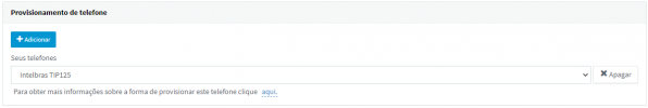

Bom dia a todos !
Eu adquiri 2 telefones IP da Intelbras TIP 125i, pois vi que é homologado por 3cx. Porem nao estou conseguindo configura-lo, já li todos os manuais referentes ao aparelho, já instalei o firmware sugerido por 3cx, já não sei mais o que fazer !
Estou configurando para provisionamento automático.
Poderia me ajudar com essa situação?
Desde já agradeço!

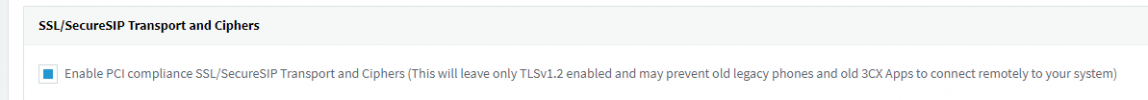

Hi Gabriel,
What provisioning method did you use for your phones?
Please note that if it was SBC or STUN there is a limitation on the TLS connection
https://www.3cx.com/sip-phones/intelbras-tip/#h.8owp0itk5r99
So if you want to use automatic provisioning, you need to go to your PBX Settings > Security and disable this option
Reactions: Gabrielbarbosa
Olá JohnS_3CX!
Desde já quero agradecer pela ajuda, não sabia parâmetro que você me informou,
Porem ainda não funcionou, siga em anexo alguns prints da tela do meu PABX e da interface web browser do TIP 125i, pode ser que estou preenchendo errado !
