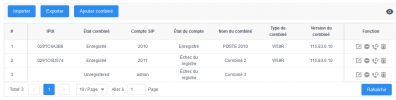

Bonjour à tous,
Je suis novice en 3CX et je dois mettre en place une installation chez un client avec 1 borne W80DM et 10 bornes W80B avec des postes w59R. J'utilise en SBC et le 3CX est en Cloud. J'ai réussi à déclarer mes bornes dect qui sont pour la plus part actif et synchronisé. J'ai réussi mais par je ne sais quel miracle à déclarer un poste W59R sur l'installation qui fonctionne très bien mais impossible d'en déclarer d'autre. Je créé une extension dans mon 3CX, je l'ajoute dans l'onglet extension sur la borne dans FXS DECT. Je vais sur ma borne W80DM où je créé un poste dans enregistrement combiné. Je clic sur démarrer l'enregistrement, je lance l'enregistrement sur mon poste qui s'enregistre mais par contre dans état du compte il reste en échec
Auriez-vous une idée sur ce que j'ai raté ?
Merci d'avance
The W59R should not be related to the issue if I understood it correctly.
Extension 2011 should normally register even without a W59R attached, because registration is independent of whether there is a handset assigned.
