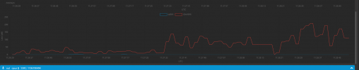

J'ai constaté que depuis le dernier patch de la V18 Update 9 Final ( Build 31) avoir des pertes de paquets sur le Download d'une visio.
Voici les résultats des nombreux self-tests que nous avons effectué (ils sont toujours identiques)(au besoin, je peux vous fournir les ZIP):
Les symptômes sont: hachures d'images et décalages de voix. (Je précise qu'une conférence sans image fonctionne parfaitement bien et aucun soucis sur la téléphonie normale)
Coté FW, pendant les tests effectués, je ne suis même pas a 20% de ma fibre. (en temps réel)
Aprés analyse des logs FW, il y avait beaucoup de control UTM sur l'IP 157.230.118.238 (serveur en Allemagne permettant les multiples réunions hébergées apparement..), je l'ai donc exclue de toute analyse… (DPi SSL, IPS, APP Control, Antispyware, Gateway Antivirus, et même Content filter ^^ )
Chose étrange, J'ai pu faire un Self-test sur une connexion 4G en dehors de mon réseau, les perfs sont bonnes.

"Les symptômes sont: hachures d'images et décalages de voix."
Oui, cela résulte certainement de la perte de paquets.
Je l'ai moi-même essayé sur le même serveur et voici le résultat pour votre information.
Il est assez rare d'avoir des problèmes de perte de paquets en téléchargement. Cela peut indiquer un itinéraire pas très optimal entre le serveur et votre fournisseur, alors que l'itinéraire entre votre fournisseur et le serveur est correct (un itinéraire différent).
Alternativement, cela peut aussi être un problème avec l'adaptateur réseau de la machine où le test est effectué. Nous avons remarqué que sur des machines utilisant certains adaptateurs wifi, après que la machine soit mise en veille et se réveille, l'adaptateur cesse de fonctionner correctement et toute la machine doit être redémarrée pour retrouver ses performances optimales.
Ce que je peux suggérer ici (et cela peut sembler un cliché) est de redémarrer la machine sur laquelle vous effectuez le test et d'essayer à nouveau. Si la machine a un adaptateur wifi externe, déconnectez-le/reconnectez-le et essayez à nouveau.
Si cela ne donne rien, le problème peut être dû à l'itinéraire mentionné précédemment ou à quelque chose d'autre lié au réseau que nous ne pouvons pas dépanner.
Puis-je vous demander de m'envoyer en message privé le fichier .zip de dépannage exporté du Self-Test pour que nous puissions également y jeter un coup d'œil ?
