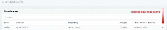

Olá, enfrentamos com frequência um erro onde a chamada ativa fica com sessão ativa, mesma sendo encerrada nos aparelhos. Utilizando o ícone X(fechar/finalizar) mas nada ocorre.
Somente consigo encerrar está sessão caso reinicie o servidor 3CX, e este procedimento não posso fazer com tanta frequência que vem ocorrendo, pois tenho diversos client conectados.

The first thing you will have to check is if your network has any drop outs as this means the PBX is not receiving the BYE from the person hanging up the phone.
If the PBX is not receiving this signal then it will not end the call and you will essentially have a ghost call in the system.

ok, entendimento, será verificado a questão da rede.
Mas como resolver para encerrar ela?
O comando para encerrar pelo 3cx não executa o encerramento da chamada, clicando na opção indicada nada acontece, entendo que clicando nele a chamada deveria ser encerrada, pois estou forçando manualmente.
