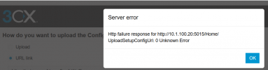

thank u for reply, j'ai vu avec mon admin réseau effectivement j'avais des restrictions à présent j'ai terminé l'installation avec l'ISO Linux sur mon serveur mais je rencontre un problème pour télécharger le fichier de configuration j'entre mon lien de connexion j'ai un message d'erreur, image jointe
The URL you should be putting is created in the wizard.
You get the URL by clicking the highlighted link.
The URL should be something that begins with this:
https://install-api.3cx.com/SetupConfig/v1?FacilityId=
Otherwise click the download link and upload the file directly into the installation wizard.
j'ai suivi la procédure en chargeant le fichier setup ou copier le lien j'ai toujours un message d'erreur, image jointe. Où dois je regarder?
