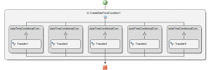

Bonjour,
Je souhaite faire un transfert en fonction du jour sur un groupe d'appel et en fonction d'un seul SDA.
Le trunck contient plusieurs SDA.
J'ai fait un CFD (sans erreur) que sur ce SDA, plusieurs problèmes
> Quand j'intègre sur 3cx et que je sélectionne "déclenchement sur SDA", 3CX sauvegarde sur "code raccourci"???? BUG?
> Faut-il que je fasse un script en intégrant tous les SDA que je mets sur trunk?
> Quand se déclenche l'execution du script?
Version 20.0 Update 8 (Build 1121 Release) sous Linux
Merci pour votre aide
Sylvain
