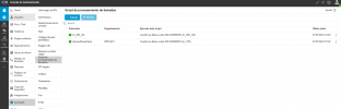

Entonces, ¿cómo puedo saber qué número de extensión es una aplicación CFD? entre a la central y me aparece de la siguiente manera, pero no sale ningun numero de extensión.
It seems you're not assigning an extension to the CFD app. Open the CFD project, go to Build > Project Extension, and set a free extension there (a number that you're not using in your 3CX server). Then redeploy your CFD app.
