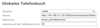

1. Die Einstellungen im Snom sehen folgendermaßen aus:
2. Wenn ich die URL der xml Datei im Browser öffne, dann sehe ich dort auch alle Kontakte, die in der 3CX sind.

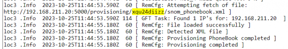

3. Sehe ich auch im Log des Snom, dass er diese xml Datei öffnet und auch erfolgreich lädt:

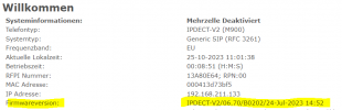

Die Basisstation hat folgende Firmware:
Firmwareversion: IPDECT-V2/05.01/B0001/12-Jun-2020 13:08
Leider weiß ich nicht genau, welche aktuellere Firmwareversion ich installieren sollte, da es aus der Dokumentation von Snom nicht eindeutig hervorgeht.

die Basisstation habe ich gerade auf die aktuellste Version gebracht und die Handsets sind dabei. Ich teste das Telefonbuch danach nochmal:
Let us know the results.

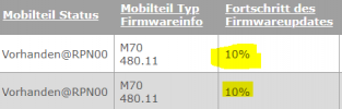

So die Firmware ist nun sowohl auf der Basis und dem Handset auf dem aktuellsten Stand, aber trotzdem werden die Kontakte auf den Handsets nicht angezeigt:
Im Log sieht man aber deutlich, dass sich die Station es lädt:
